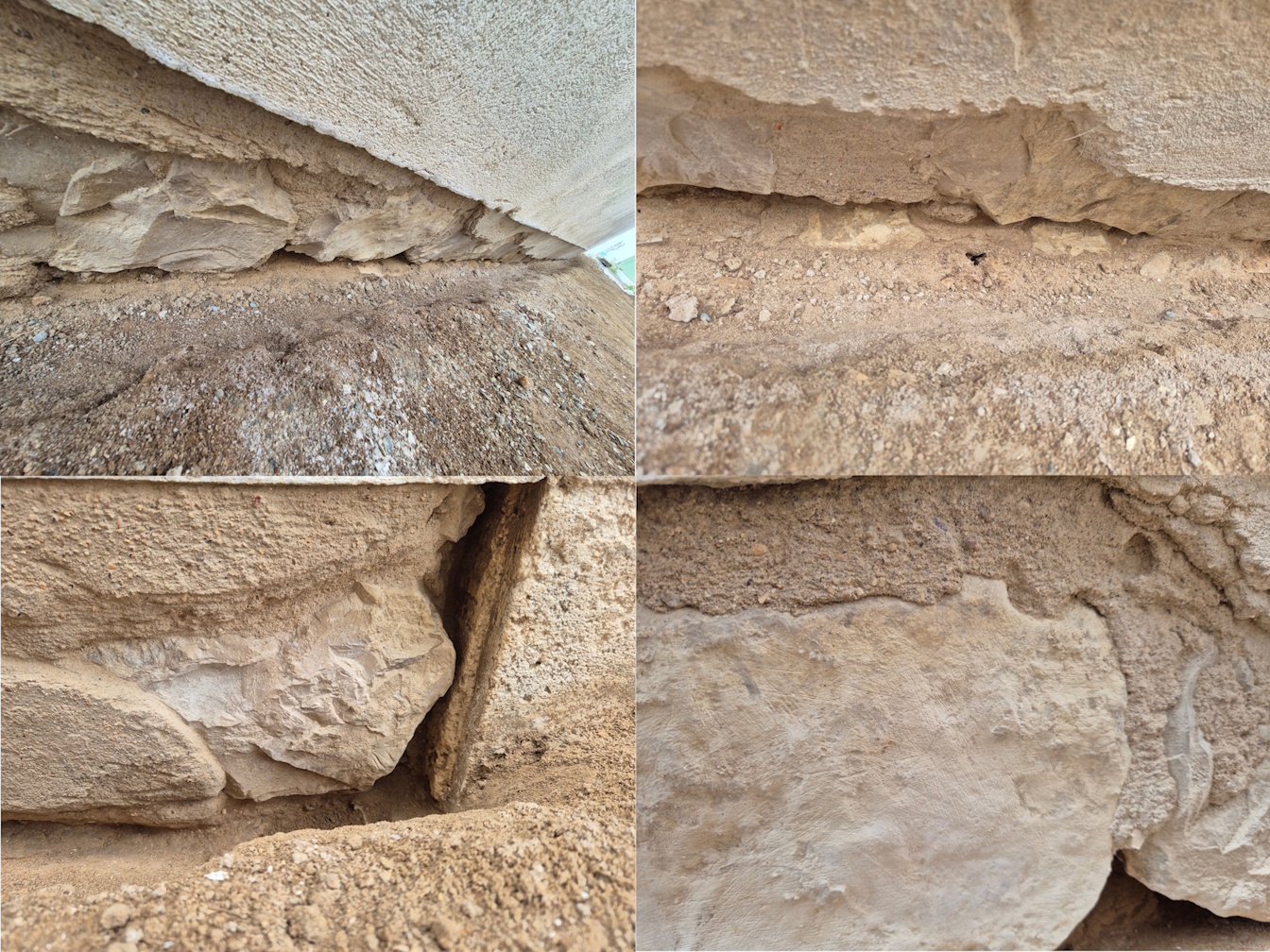

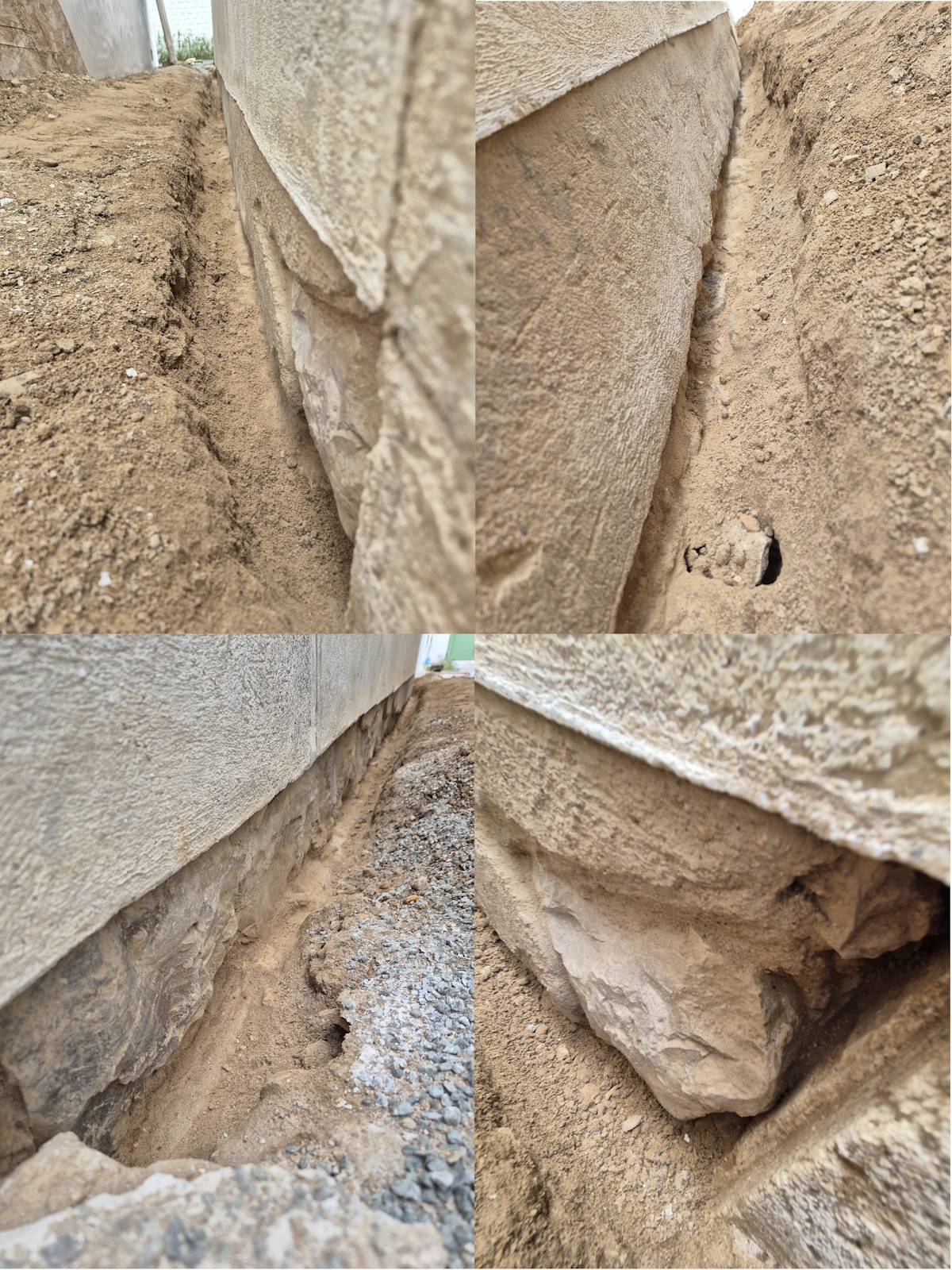

J'ai un mur extérieur en moellon (maison qui a environ 80 ans) dont je viens de décaisser une trentaine de cm dans sa partie fondation (enterrée donc) et qui présente par endroits des manques : mortier de liaison, enduit etc. (le reste du mur est sain, il est enduit avec du ciment). Ce mur est dans une petite allée entre ma maison et celle du voisin, peu de lumière/soleil. (voir photos).
J'aimerai le remettre au propre, c'est une opération que je ne pourrais pas refaire de sitôt donc je veux y apporter le plus grand soin possible. En décaissant j'ai pu gratter facilement une partie de l'enduit abîmé et des joints qui semblaient s'effriter comme de la terre par endroit, en tout cas bien humide sur une partie. Je pense que ce mortier ou ces joints étaient à base de chaux, voici mes questions :
- je me demandais si je pouvais refaire ces joints et combler ces manques avec du mortier bâtard (à mi chemin entre ciment et chaux)
- est-ce que je dois laisser ce mur "respirer" en y mettant des graviers pour faire un drainage le long du mortier que j'aurais refait ou bien je peux l'imperméabiliser avec un enduit de type "Imperfond" par dessus le mortier ? est-ce bon dans cette partie enterrée de ce mur de l'imperméabiliser au maximum de ce que je peux faire sachant qu'à terme une allée sera créée avec une bâche étanche et drainage de l'eau au centre.
