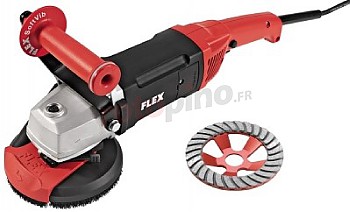

Je souhaite acquérir une ponceuse bêton du type meuleuse d'angle (voir l'image liée à ce message pour l'illustration).
Je me demande si le prix élevé (pour les grandes marques) est justifié.
Exemples :
bosch bgr15cag -> plus de 400€
Métabo RSEV 19-125RT - > plus de 400€
Alors qu'on trouve des carters d'aspiration à adapter sur une meuleuse classique pour pas très cher
Même chez Dewalt par exemple on peut acheter un carter de protection/aspiration DWE46150 pour environ 70€
Question autrement posée, ces ponceuses bêton ont-elles autre chose que le carter d'aspiration pour justifier le prix élevé?
Merci d'avance pour vos réponses.

J'avais déjà posé cette question. Alors oui, il y a une diféfrence entre une meuleuse classqieu avec carter additionnel et une ponceuse diamant.
La ponceuse diamant a un moteur vraiment adapté pour cette usage, le poncage diamant demande beaucoup de puissance et la prise en main est plus adapté.
Ce qu'il ne faut pas négliger non plus c'est l'aspiration des poussières... Les carter des ponceuse diamant sont pour moi plus étanches qu'un carter adaptable.
Personnellement j'ai la Bosch GBR 15 CAG https://amzn.to/35TQ8hM et j'ai utilisé la Metabo sur un chantier cet été qui est très bien aussi.
J'avais en projet d'acheter la Ponceuse diamant HILTI DGH 130 HILTI mais j'ai vu qu'elle avait grillé lors d'un test du zone outillage donc Bosch :) Flex je ne connais pas cette machine et je n'ai jamais eu d'avis sur le SAV flex.
Tiens nous au courant sur le choix de ta machine :)
Bonne journée
