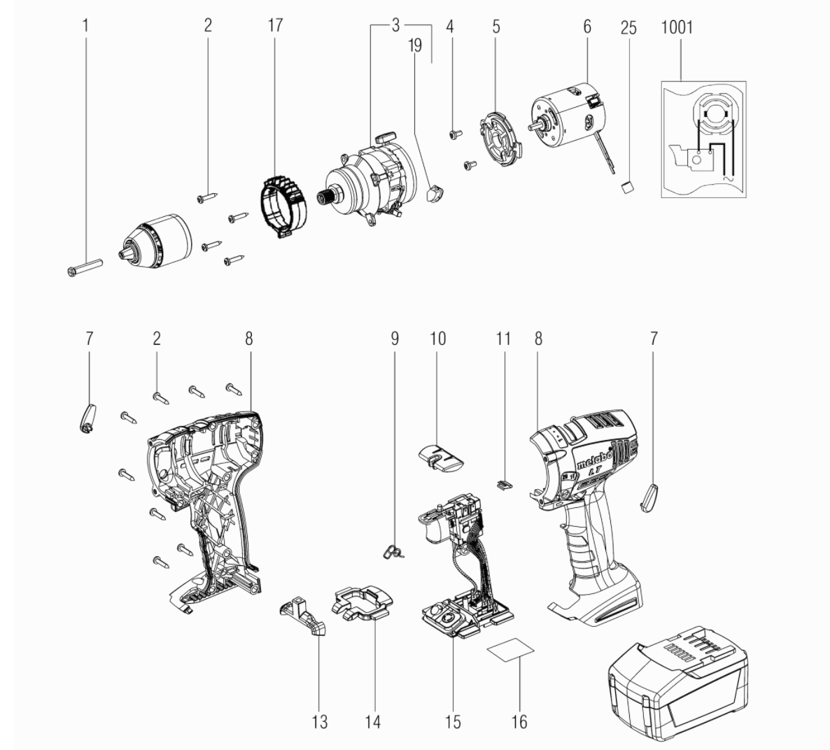

J'ai une perceuse-visseuse Metabo BS18LT 18v. L'autre jour, j'ai du un peu forcer dessus, elle s'est mise à fumer. Après ça, elle tournait encore mais n'avait plus la pêche, je l'ai laissée de côté et quelques jours plus tard sans l'utiliser, elle ne tournait plus du tout.
J'ai pensé que c'était le moteur (charbons intégrés), je l'ai donc remplacé par un neuf (pièce 6), mais elle ne tourne toujours pas. La lumière d'appoint s'allume, mais le moteur ne tourne pas, ou bien parfois il présente de légers "spasmes".
Branché en direct sur la batterie, il tourne... et l'ancien aussi d'ailleurs. Batterie en place, le 18v de la batterie arrive bien à la carte de l'interrupteur (pièce 15), mais n'en ressort pas côté moteur... Je me dis que ça peut donc être ça qui est HS, mais je trouve ça étonnant, alors avant de la changer vu le tarif de la pièce (80€), je sollicite vos avis.
