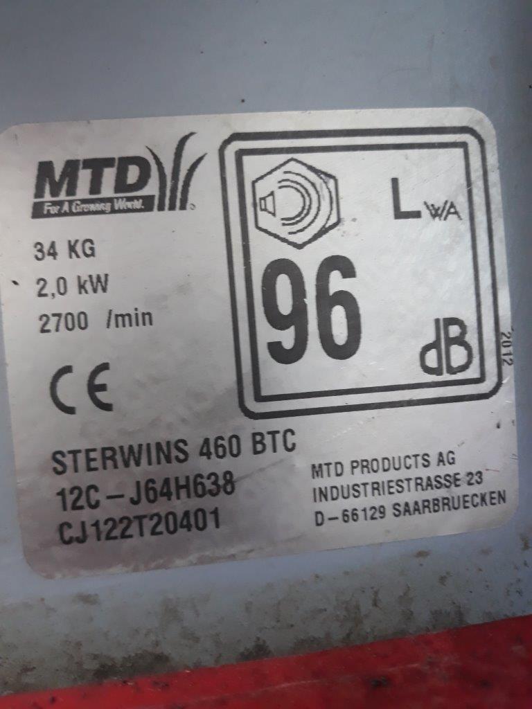

J'ai la courroie de ma tondeuse Sterwins 460BTC qui a sauté et  à remettre, mais je ne sais pas comment faire.
Y a t il une procédure ou une notice explicative car entre la petite poulie et la grande il y a le carter et ce n'est pas accessible.
J'ai essayé de retirer le carter mais sans succès.
Si quelqu'un peut m'aider ?
Merci et cordialement
fiche signalètique
