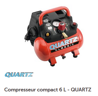

Je désire acheter un " Compresseur 6L QUARTZ " vendu par Brico-Dépot , pour gonfler mes pneus auto et utiliser le soufflage pour nettoyer certain filtres (aspirateur par exemple).
Après avoir remplie la cuve (6L à 8 bars) peut-on mettre à niveau les 4 pneus d'une voiture en mode autonome c'est à dire avec la prise de courant débranchée ???

Mon message étant resté sans réponse; j'ai contacté directement le fabricant PRODIF et voici sa réponse:
Avec ce type de compresseur vous ne pourrez faire qu’un léger à point sur vos pneus en mode « autonome » : 0.2 kg par pneu environ.
Cordialement,PRODIF.
